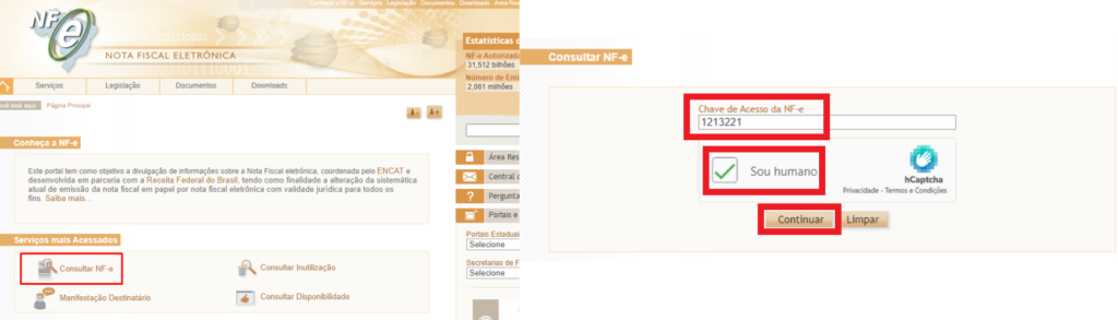

Acesse o portal nfe.fazenda.gov.br
Depois de entrar no site nfe.fazenda, selecione a opção “Consultar NF-e”, e então digite a chave da sua NOTA FISCAL, clique no campo “Sou Humano” e em “Continuar:

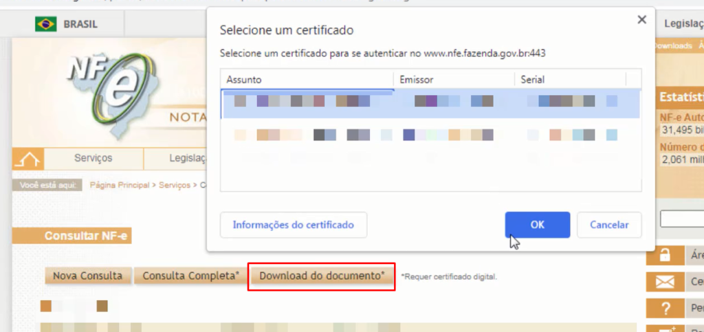

Depois de seguir os passos ditos acima, será necessário fazer o download da mesma, clicando no botão chamado “Download” e selecionando o certificado digital correspondente caso seja solicitado:

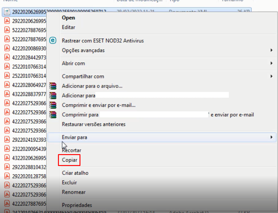

Após baixar o doc. o mesmo se encontrará na sua pasta de downloads. Clique com o botão direito do mouse e copie-o:

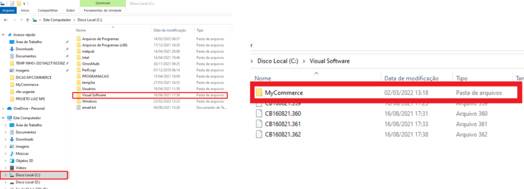

Devemos copiá-lo para a pasta do MyCommerce. Para simplificar isso, abra a pasta “DISCO LOCAL”, então selecione a Pasta “Visual Software > MyCommerce”:
![](https://i0.wp.com/blog.visualsoftware.inf.br/wp-content/uploads/2022/03/Design-sem-nome-12.png?resize=1024%2C370&ssl=1)
Depois vá até a pasta “XmlEntradas”, que se encontra dentro da pasta do MyCommerce, e cole lá o arquivo copiado anteriormente. Assim, você encerra a primeira parte da importação da NF-e. Agora, vamos ao MyCommerce finalizar o processo.

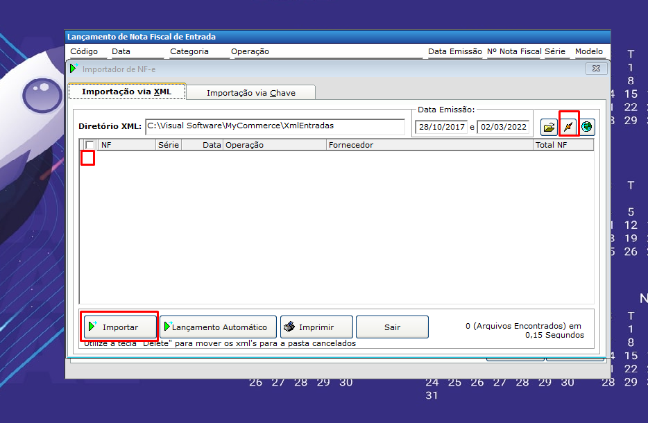

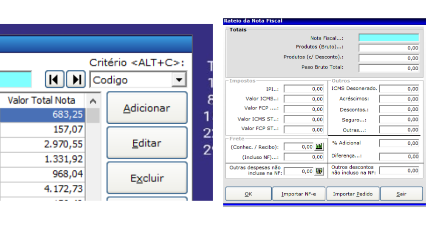

Vá até o menu de “Compras > Notas de Entrada” e clique no botão de “Adicionar”. Após isso, clique em “Importar NF-e”, na tela de Rateio da Nota Fiscal que se abriu:
![](https://i0.wp.com/blog.visualsoftware.inf.br/wp-content/uploads/2022/03/Design-sem-nome-13.png?resize=850%2C450&ssl=1)
Depois, bastará filtrar as NF-e que estão disponíveis, definindo o período de data da mesma, no campo de datas e clicando no ícone do Raio Laranja. Após isso, selecione ao lado a nota que será importada, marcando a caixa lateral da mesma e clique no botão de “Importar”:
