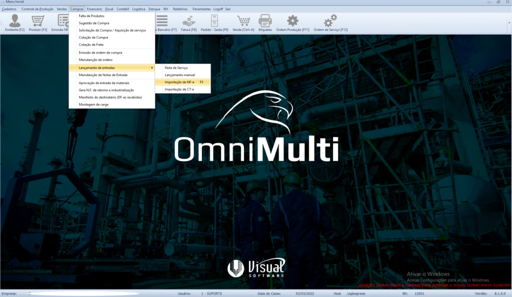

No OmniMulti, será necessário ir ao menu de “Compras > Lançamento de entradas > Importação de NF-e”:

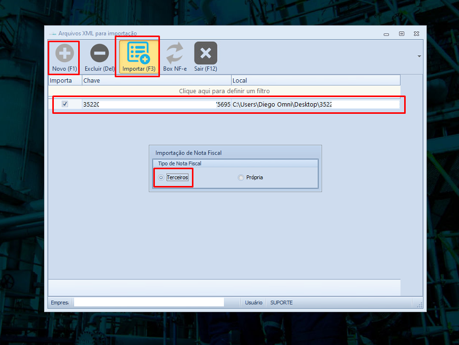

- Clicar no botão chamado “Novo”;
- Escolher o arquivo XML baixado e abrir;
- E depois clicar no botão da mesma tela chamado “Importar”;
- Então escolher a opção “Terceiros” e teclar “Enter”:

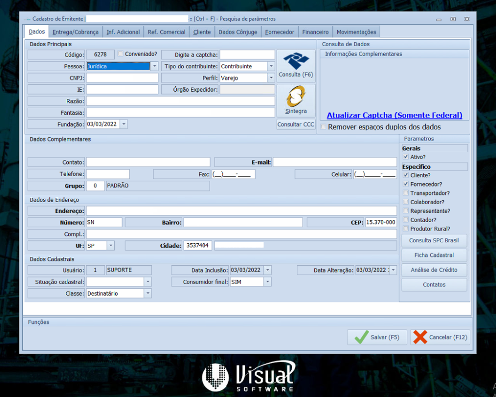

Após teclar “Enter”, se o fornecedor não estiver cadastrado, o sistema irá redirecionar para tela de cadastro do fornecedor, semelhante à essa de baixo. Basta conferir as informações e clicar em “Salvar”:

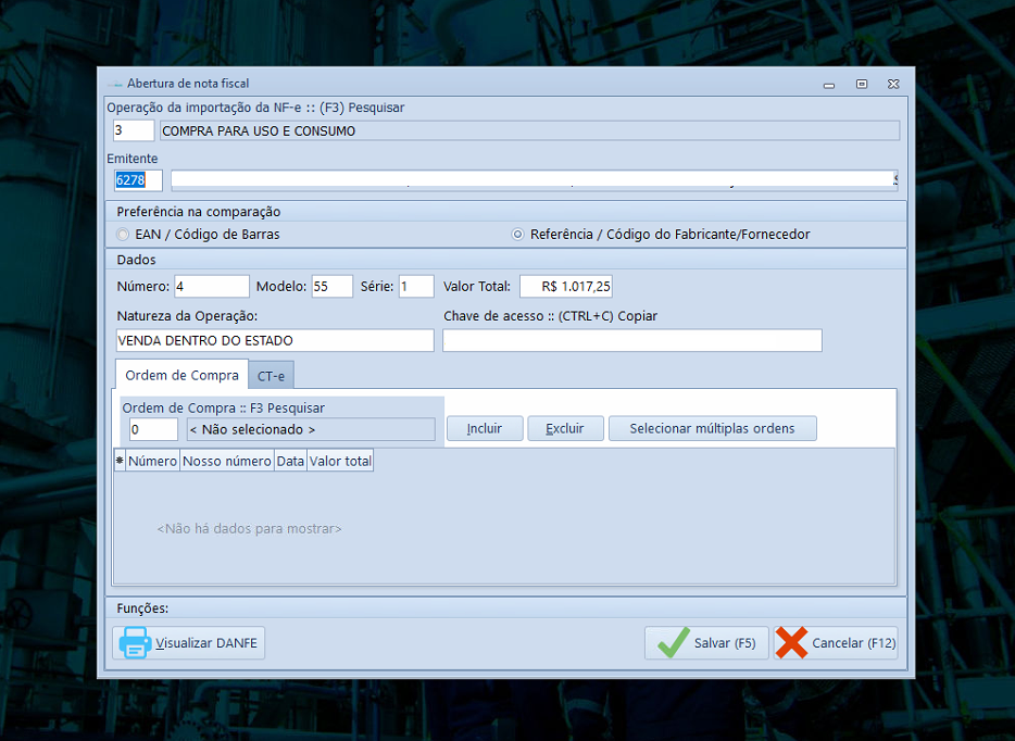

Depois disso, na outra tela que se abriu selecione o código da operação correspondente, no campo denominado “Operação da Importação da NF-e”:

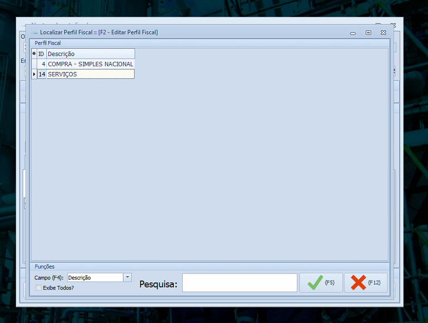

Então, faça a conferência do Perfil Fiscal de cada um dos produtos, selecionando qual o código correspondente dos mesmos e clicando no botão com ícone verde mais abaixo:

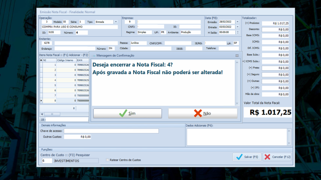

Por fim, veja que o sistema irá pedir para encerrar a Nota Fiscal. Após selecionar a opção de “Sim”, bastará finalizar a mesma como de costume, com os devidos procedimentos que restam:
