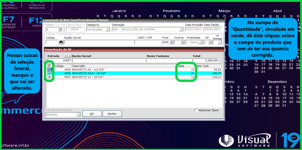

Com seu software aberto, selecione o menu de “Faturamento > Emissão Manual > Entradas”. Na janela que se abriu para você tecle, em conjunto, “CTRL + i”, e a seguinte tela se abrirá:
![](https://i0.wp.com/blog.visualsoftware.inf.br/wp-content/uploads/2021/01/NF-PREENCHIMENTO-MANUAL-1.png?resize=724%2C358&ssl=1)

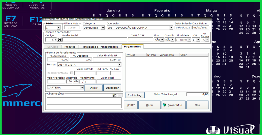

Após alterar a categoria para “Devoluções”, vá ao lado do campo de “Razão Social”, existem duas flechas. Nelas, você escolhe o tipo de importação (Entrada, Saída, etc). Veja que selecionamos a de “Entrada”, número “25857”. Depois de selecionar as opções desejadas e clicar em “Ok”, basta seguir para a aba de pagamentos, como de costume, selecionar a forma de parcelamento e clicar em desdobrar, assim como se vê abaixo:
![](https://i0.wp.com/blog.visualsoftware.inf.br/wp-content/uploads/2021/01/NF-PREENCHIMENTO-MANUAL1-1.png?resize=737%2C379&ssl=1)

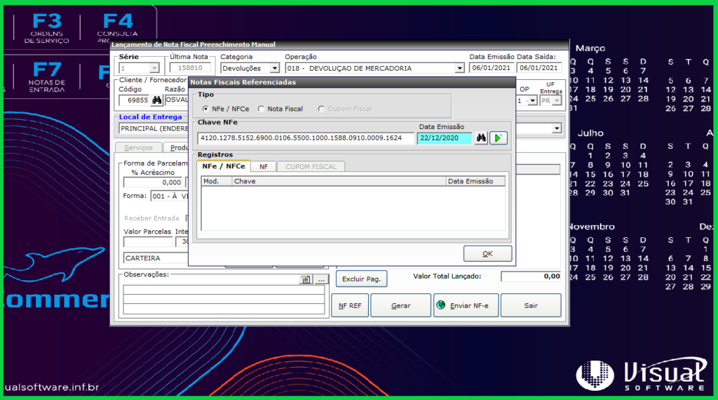

Depois de tudo, clique no botão nomeado “NF REF”, mais abaixo. uma janela, igual a esta abaixo, se abrirá. Nela, você cola a chave da NF-e, que pode ser encontrada dentro do menu de “Faturamento > Emissão de NF-e 4.00”:
![](https://i0.wp.com/blog.visualsoftware.inf.br/wp-content/uploads/2021/01/NF-PREENCHIMENTO-MANUAL3.png?resize=690%2C383&ssl=1)
