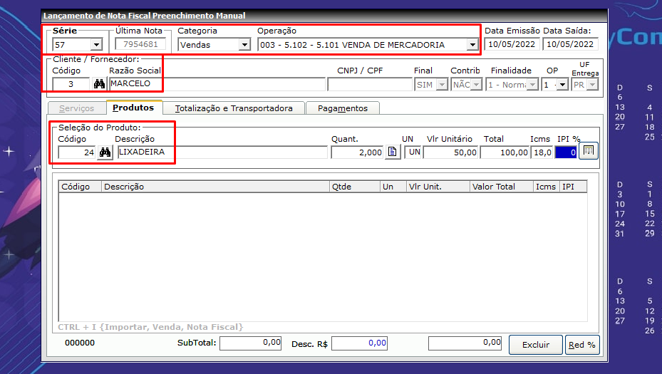

Os campos são muito intuitivos de serem utilizados. Primeiramente, inserimos série, categoria da operação (no caso, como falamos de nota de saída, a operação é “Vendas”) assim como o CFOP, que é o código da operação. No caso da nossa NF-e, é Série 57, Categoria “Vendas” e Operação “003 – 5.102 – 5.101 VENDA DE MERCADORIA”. Sempre se informe sobre qual o tipo de código certo e exato a ser utilizado.

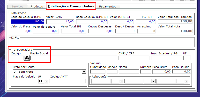

Além disso, inserimos o código do cliente e o produto da NF-e (pode ser mais de um). Depois de colocar as quantidades, bem como as informações de valores, ainda podemos inserir informações relativas ao transporte:
![](https://i0.wp.com/blog.visualsoftware.inf.br/wp-content/uploads/2022/05/Screenshot_2-1.png?resize=827%2C403&ssl=1)
Não são obrigatórias essas informações de transportadora, mas em alguns casos podem ser necessárias, e são oferecidas opções completas para isso, relativas até mesmas ao volume da mercadoria. Depois disso, vamos a parte final que é na aba de pagamentos:

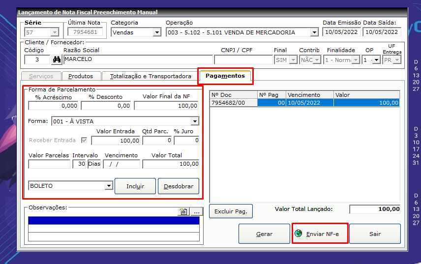

![](https://i0.wp.com/blog.visualsoftware.inf.br/wp-content/uploads/2022/05/Screenshot_3-2.png?resize=735%2C460&ssl=1)
Após escolher a aba de pagamentos, temos duas situações: se o CFOP escolhido estiver configurado para gerar financeiro, será necessário desdobrar uma forma de parcelamento dentro da NF-e gerada; caso a opção para gerar financeiro não esteja configurada, não precisa escolher forma de parcelamento nem mesmo desdobrá-la. É só finalizar o processo clicando em “Enviar NF-e” e está completo!
