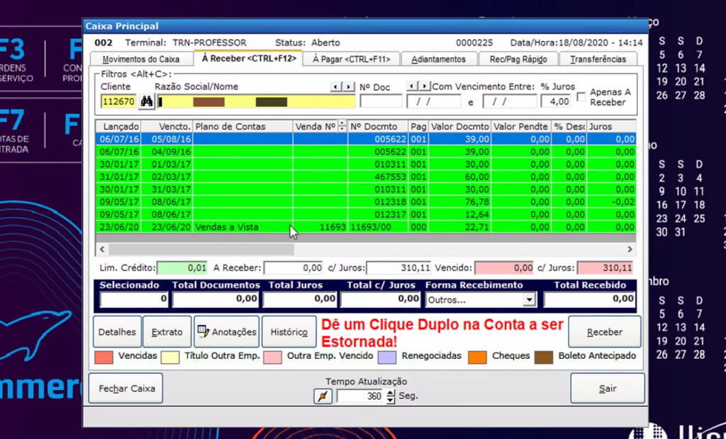

Vamos até o menu de “Financeiro > Caixa Principal” e selecionaremos a aba chamada “À Receber”:
![](https://i0.wp.com/blog.visualsoftware.inf.br/wp-content/uploads/2022/01/image-9.png?resize=1024%2C619&ssl=1)
Conforme se vê na imagem, teremos todas as contas a receber do cliente selecionado. Para estornar qualquer uma delas, devemos dar DOIS CLIQUES com o mouse na desejada e selecionar o botão de “Estornar”:

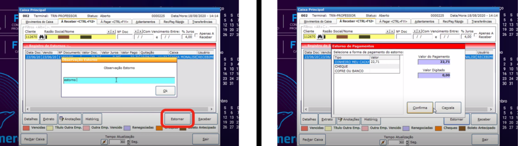

![](https://i0.wp.com/blog.visualsoftware.inf.br/wp-content/uploads/2022/01/Design-sem-nome-8.png?resize=1052%2C297&ssl=1)
Depois de clicar em “Estornar” adicione uma observação ao estorno – conforme a imagem da esquerda. Aí você poderá adicionar, por exemplo, o motivo que te levou a ter que realizar essa operação.
Agora, seguindo a imagem da direita mais acima, vemos que será necessário colocar também o valor do estorno, de acordo com a forma de pagamento do mesmo. No nosso caso, selecionamos a forma “DINHEIRO MEU CAIXA” e colocamos o valor de R$ 22,71.
Assim que clicarmos em “Confirma” o estorno será efetuado e finalizado. Vale lembrar que nós utilizamos como exemplo o processo numa conta “A Receber”, porém o mesmo vale para as contas “A Pagar”, assim como foi exatamente mostrado acima.
