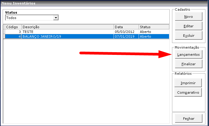

Informe a descrição e a data e clique em gravar, o sistema irá retornar a tela de listagem, exibindo o novo inventário de estoque em aberto, conforme exemplo abaixo:

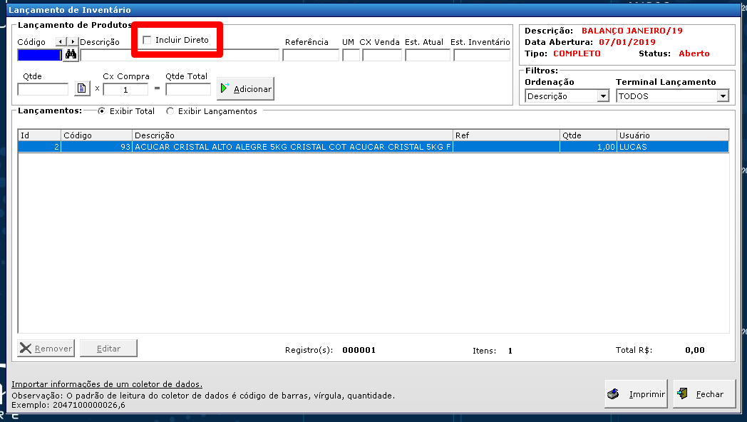

Agora selecione o inventário e clique em Lançamentos, agora você pode abrir isso em todos os terminais e todos lançarem ao mesmo tempo os produtos.
Recomendamos para quem tem organizado por código e barras ou etiquetas nos produtos, pegarem os produtos das prateleiras e ir passando no leitor e depois reorganizando, sem pegar e ficar contando, desta forma se um produto estiver em mais de um lugar na empresa seu balanço não vai furar pois o sistema vai somando os lançamentos, é possível passar quantas vezes for necessário um código de barras na tela!
Na tela de lançamento de produtos, existe alguns detalhes:
  • Incluir Direto ( Marcando está opção, toda vez que digitar um código ou passar o leitor de código de barras o sistema vai incluir a quantidade 1 direto, não será necessário você informar quantidade, o que gera mais agilidade);
  • Lançamentos: Exibir Total ou Exibir Lançamentos, essa opção acima do grid, mostra 2 formas de ver o inventário que está sendo lançado, Exibir Total como a própria descrição já fala vai mostrar a totalização, e Exibir Lançamentos, vai mostrar lançamento a lançamento na ordem que foram feitos, você pode mudar isso a hora que quiser que não vai mudar nada nas quantidades apenas pra rastrear possíveis erros de digitação )
Quando terminar de contar o estoque, basta fechar está tela em todos os terminais e fazer o processo final EM APENAS UM TERMINAL!
Para finalizar e efetivar o estoque do inventário como seu novo estoque você precisa clicar em Finalizar, conforme imagem abaixo:
Quando você clicar o sistema exibirá tela de confirmação, onde o mesmo vai lhe alertar dos efeitos posteriores do fechamento, se tiver certeza que lançou o inventário por completo confirme, conforme janela abaixo:
O processamento do inventário pode demorar alguns minutos, após isso basta clicar em Imprimir e estoque a opção Totalização!
