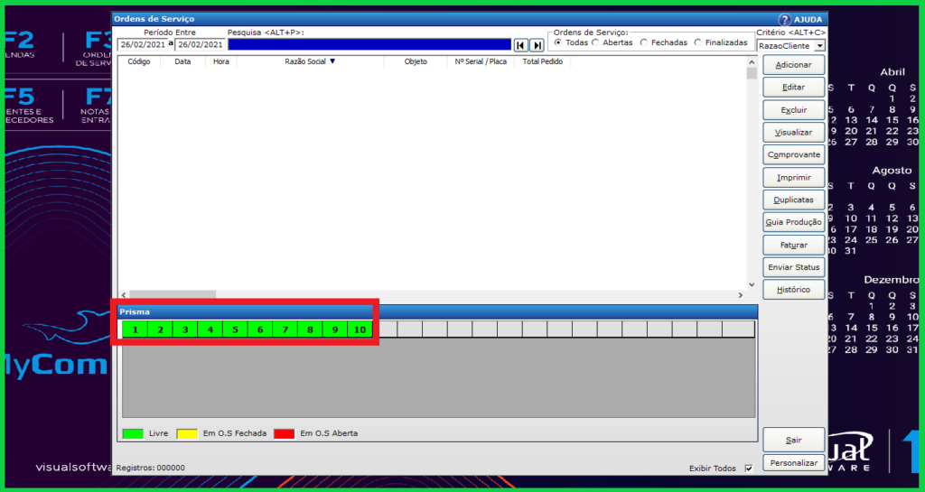

Selecione o menu de “Comercial > Ordens de Serviços”. A seguinte janela se abrirá em sua tela:
Veja que, na parte de baixo da tela de ordens de serviços, temos vários números circulados em vermelho. Esses funcionarão como o “Prisma” que citamos. Caso eles não apareçam, entre em contato com nossa equipe de suporte, que irá configurá-los no seu MyCommerce.

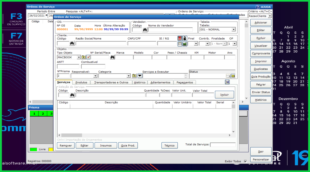

A ideia do Prisma é simples: temos ali números de 1 a 10. Imagine que o primeiro carro do dia chegou para manutenção. Vamos dar dois cliques sobre o número 1 então, para iniciar a primeira ordem de serviço. Após isso, a tela de O.S se abre como de costume:
Aí, os comandos serão aqueles de costume: inserir vendedor, cliente, serviços e produtos (se houver). O grande diferencial está na parte final, na aba de pagamentos. Temos duas situações: na primeira, a ordem de serviço foi iniciada e ali mesmo já será finalizada – não serão feitos mais procedimentos. Daí, basta desdobrar a forma de pagamento e clicar em “Gravar”.

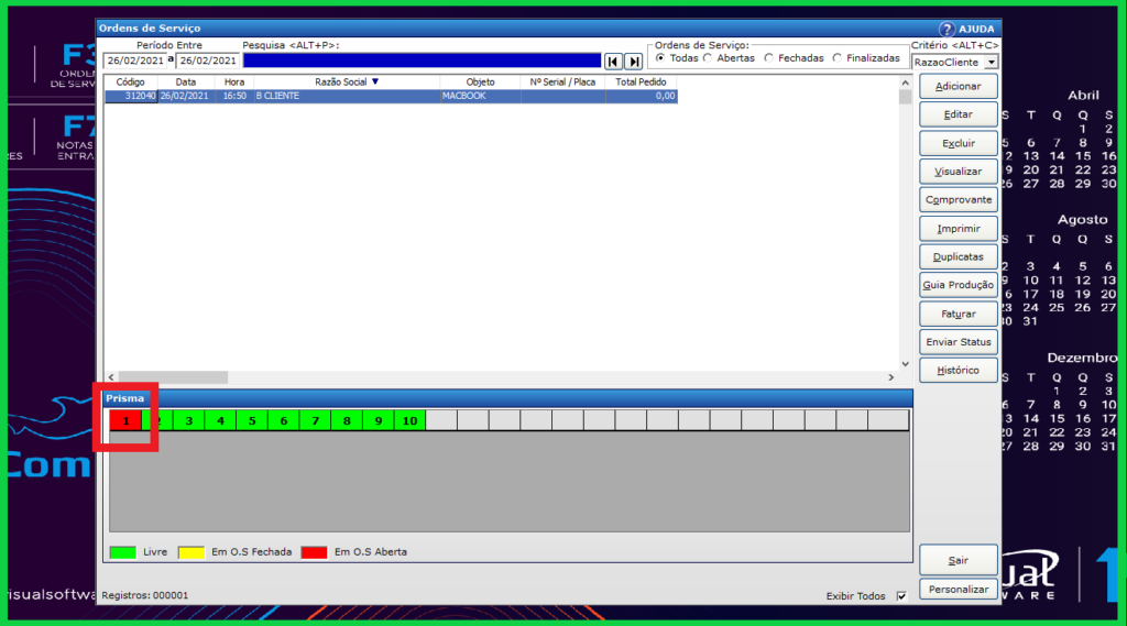

Por outro lado, temos os casos em que a ordem de serviço vai ficar em aberto (poderão ser feitos mais procedimentos no veículo, por exemplo). Aí, basta ir até a aba de pagamentos e simplesmente clicar em “Gravar”. Então, ao retornar para a tela com ordens de serviços, a ordem de serviço em aberto aparecerá assim:
Veja que a ordem de serviço número 1 se encontra em vermelho. Isso quer dizer que ela está aberta, ou seja, ainda passível de serem feitas alterações. Para alterá-la, basta dar dois cliques nela e acrescentar serviços e/ou produtos que vão ser adicionados, desdobrá-los e clicar em “Gravar”. Ao encerrar totalmente a ordem de serviço, ela fica registrada ali, como sempre foi.
